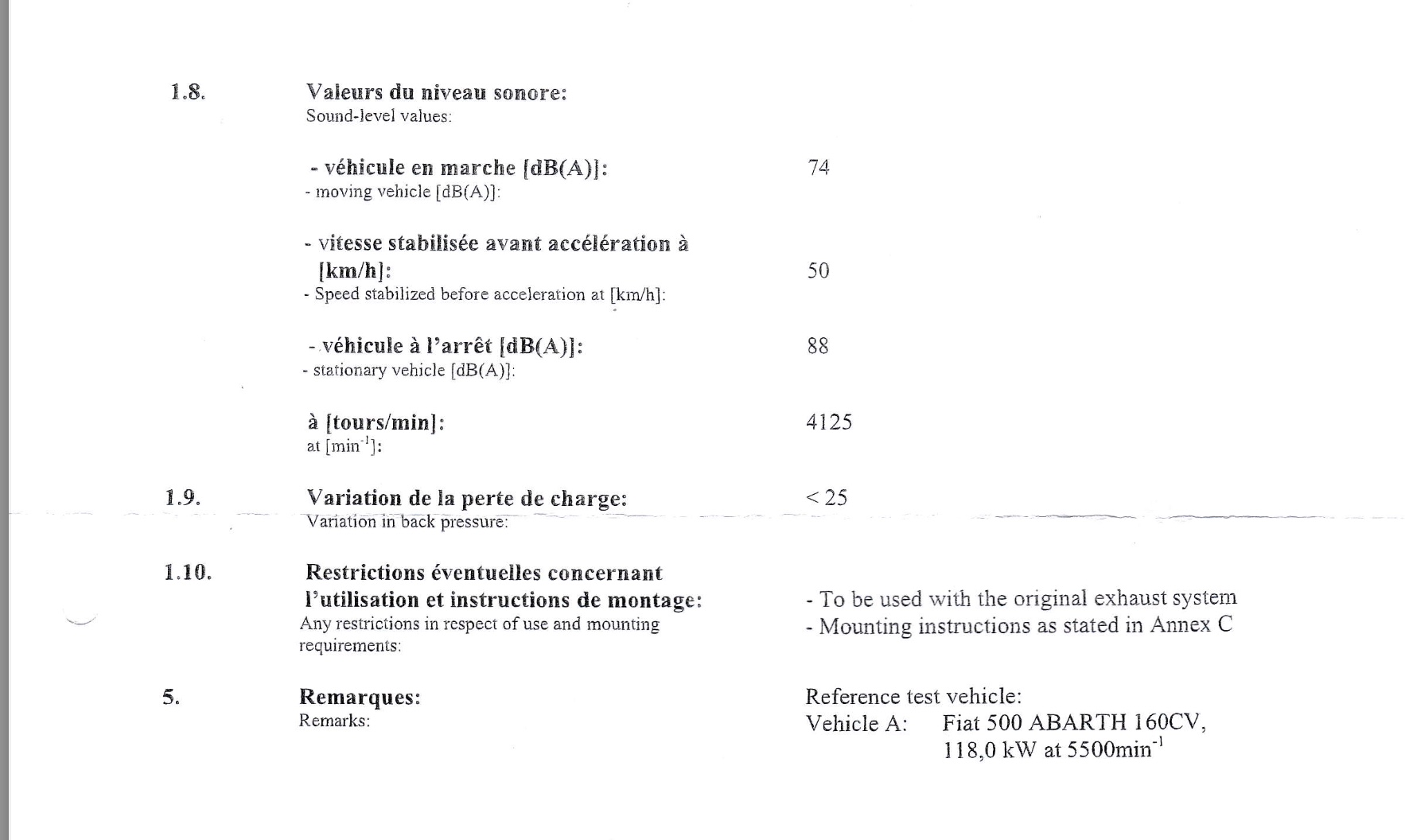

    Ich wollte nur mal kurz anmerken dass beim 2010er Abarth 500
    die Record Monza nur 88 erlaubte DB(A) hatte.
    Ich würde sagen das ist knapp. Mit Toleranz könnts durch gehn ^^
