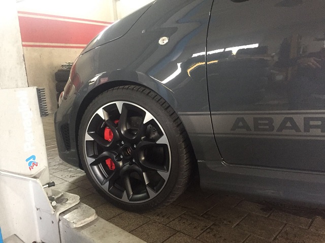

    Meine Wahl viel auf:

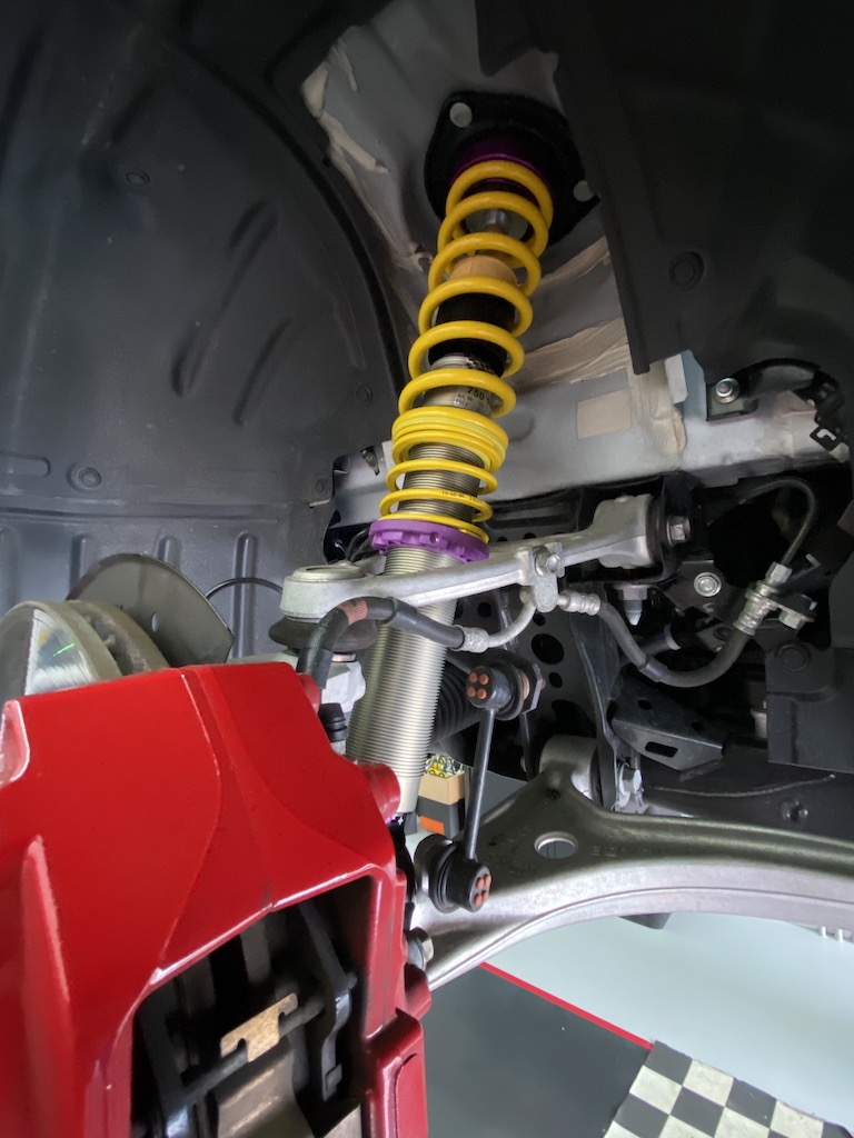

    - Gewindefahrwerk KW V3

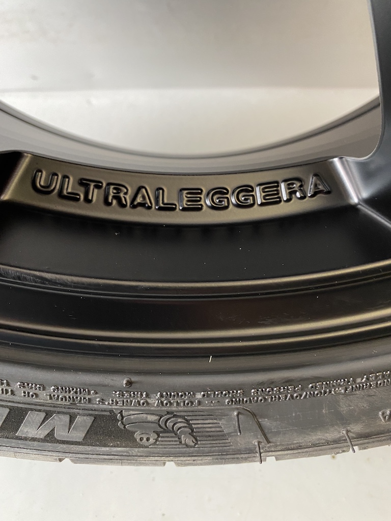

    - OZ Ultraleggera 7x18 ET 42 in Dark Matt - den Kompromiss der Spurplatten von 2x20mm oder wenn nötig von 2x15mm an der VA gehe ich ein -
    Gewichtsersparnis bei den Felgen 10 Kilo (Original wiegt 9.9 / OZ 7.38)
    - Michelin Pilot Sport 4 in 205/40
    Das komplett Angebot (inkl. Montage, Vermessung, Einstellung und MFK-Prüfung) ist für `Schweizer Preise` sehr fair.
    Der Familienbetrieb versteht sein Handwerk und mein Bauchgefühl ist sehr gut.
    Nun heisst es abwarten (5-8 Wochen)

  • 2 Millimeter ;(
    MFK (TüV) leider durchgefallen - Schweizer Gründlichkeit ;)
    Streifen oder schleifen tut da rein gar nichts. Problem war die Längsverspreizung des Fahrzeuges.
    Gefordert sind 6 mm Abstand im Radhaus (Innenschale, Aufhängung, Radhauskante etc.). Waren leider nur 4 mm.
    Die Jungs arbeiten an Lösungen....

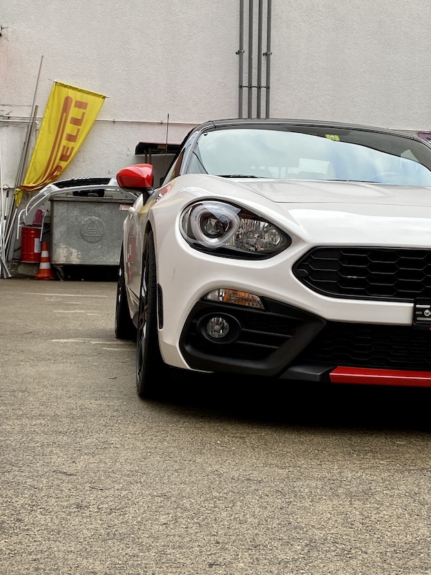

  • hinter Gitter bei dir oder bei denen? ?(
    Die Regelung ist echt mies, aber nachvollziehbar...
    so schräg von vorne sieht es auf jeden Fall schick aus!
    überall da zu knapp oder an welcher Stelle genau ?
    Hab das V3 auch grad eingeworfen. Steht satt da der kleine 8o
    Gruss John

  • @ juiciefreak - steht beim Händler hinter Gitter. Die Regelung besteht nun mal.
    Fakt ist aber auch, dass selbst diverse Neuwagen im Originalzustand `diesen Test` heute nicht bestehen könnten
    (nachvollzogen z.Bsp. beim Panda Cross meines Sohnes - Innenschale des Radhauses vorne).
    Das musste selbst der Experte eingestehen ;)
    @ Speedy Gonzales - Innenschale des Radhauses vorne und die Kotflügelkante hinten sind das `Problem`.
    Der erste Lösungsansatz besteht aktuell darin, dass die Michelin PS4 getauscht werden. Der Unterschied zu anderen Produkten in gleicher Dimension, sind halt doch einige Millimeter.

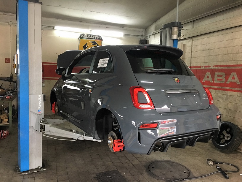

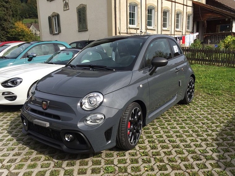

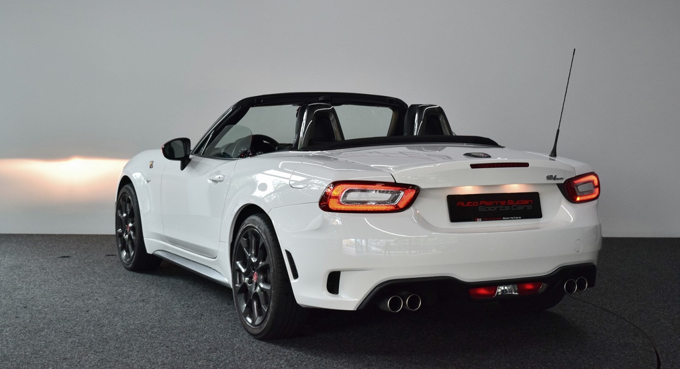

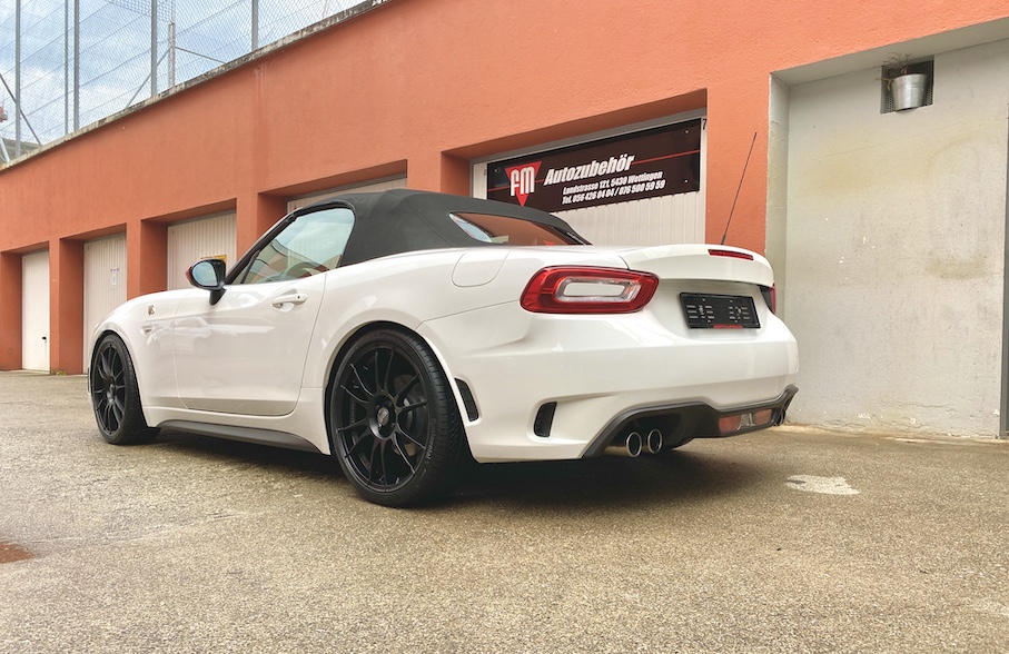

  • ....was lange währt wird....
    aber der Reihe nach:
    Der Michelin PS4 in 205/40 x 18 wurde gegen den Conti Sport Contact in 215/35 x 18 getauscht.
    Der Conti ist 12 mm schmaler als der Michelin.
    Der Prüfmodus - Verspreitzung - wurde nachgestellt und das Ergebnis penibel vermessen.
    Das Radhaus vorne, bzw. die Innenverkleidung wurde an der Oberkante des Kotflügels und
    im unteren Bereich bearbeitet.
    Die Innenkante der hinteren Kotflügel wurde gebördelt.
    Das KW V3 wurde an der VA und HA auf das Mass - Radmitte-Radabdeckung - von 340 mm eingestellt,
    was im Gegensatz zu vielen anderen noch sehr moderat ist. Es wird sich aber bestimmt noch etwas setzen....
    Die OZ Ultraleggera Felgen weisen eine ET von 42 auf. Die Distanzscheiben von je 20 mm pro Rad wurden beibehalten.
    Fahrdynamisch sicher nicht das Optimale. Aber für meine Bedürfnisse und Geschmack das Richtige.
    Der Prüfer hatte somit bezüglich dem Fahrwerk / Felgen / Reifen nichts mehr zu bemängeln.
    Ein etwas fader Nachgeschmack bleibt aber dennoch haften - wurde doch der Verdacht geäussert, dass die
    Auspuffklappe `auf offen` zugeschweisst sei! Dies sei ja bei den Abarth`s so üblich.
    Der Beweis blieb der Prüfer aber schuldig....
    Die Jungs von fm86 sind ja Stammkunden bei der Prüfstelle. Das ganze Prozedere und die penible Nachprüfung haben
    wir einzig und alleine den uneinsichtigen und rücksichtslosen `Idio....`(sorry für meine offenen Worte hier) der Tuning- und Poserszene zu verdanken.
    Die Prüfer und die Rennleitung haben mittlerweile ein sehr `gezieltes Auge` auf uns `Liebhaber` geworfen.
    Mein Dank gilt hier den Jungs von fm86 die den Ehrgeiz hatten meinen Spider quasi als Referenzfahrzeug herzunehmen. Und dies zu sehr fairen
    Bedingungen :top:
    Nun steht einer ausgiebigen Testfahrt nichts mehr im Wege - ausser dem Wetter vielleicht...
    Dani
