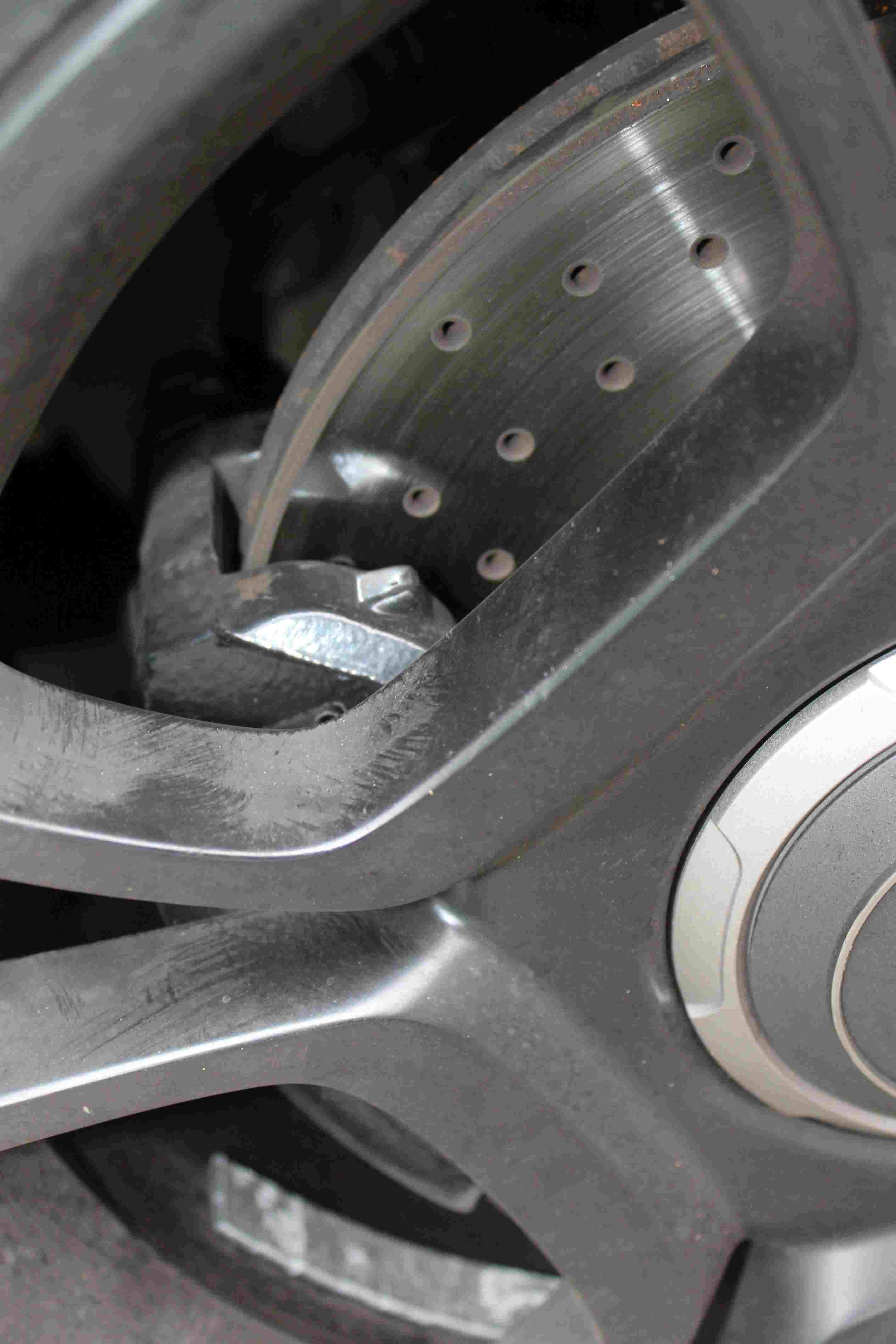

      (47,99 kB, 310 Mal heruntergeladen, zuletzt: )
  • welche Bremse hast du verbaut ? Kleine oder Brembo ? Aufgrund deines Bildes solltest du aber die kleine Bremse haben... da die darauf gezeigte Felge passt nicht über die Brembo Sättel...
    Über die normale Bremse sollten die Brock also passen, sollte der 500er Abarth angegeben sein.
    Gruß Joh
    Einmal editiert, zuletzt von joh ()

  • bei en abgebildeten Winterfelgen ist kleine Bremse verbaut, außer es sind Distanzscheiben oder ähnliches drauf. Für die "kleine" Bremse ist eine riesen auswahl an Felgen verfügbar.
