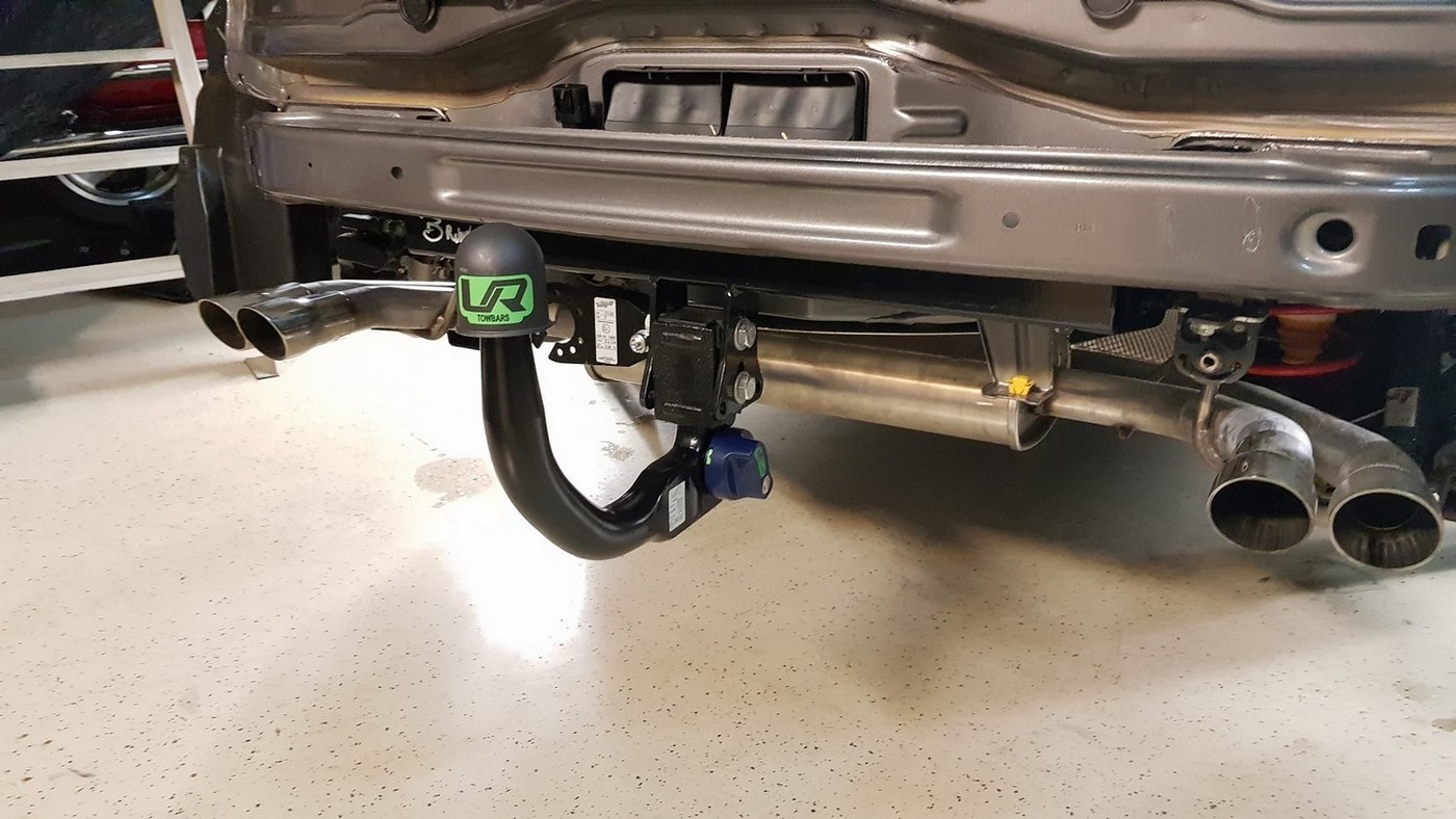

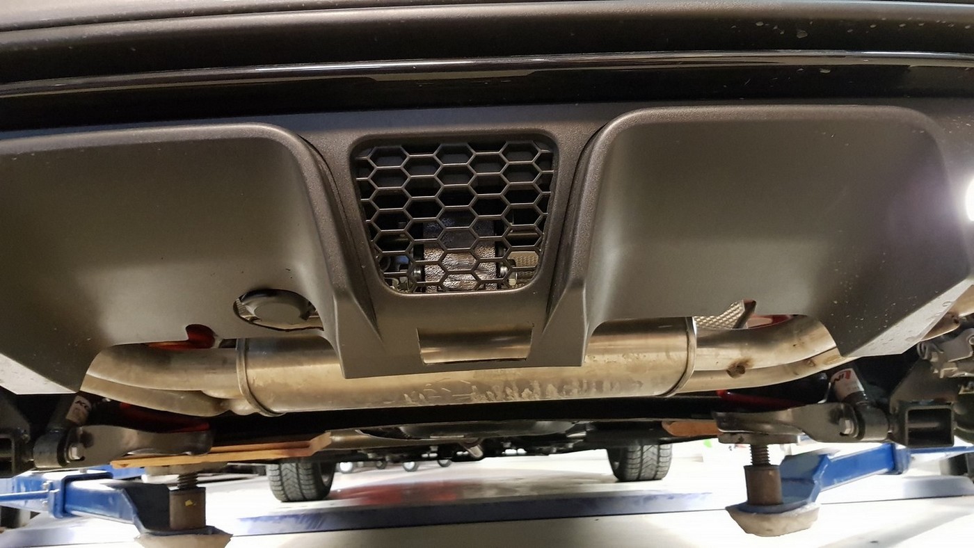

  • Hallo Zusammen,
    Als Neuankömmling erstmal ein großes Dankeschön für die tollen Informationen in Sachen AHK-Montage am Abarth.
    Und "JA" ich hab es auch getan.
    Mit nicht mal 300 km auf der Uhr, habe ich dem neuen Abarth meiner Liebsten, eine AHK verpasst. ;)
    Nach langem hin und her, und einigen Telefonaten, wollte ich die "günstigere" Variante von AUKUP ausprobieren.
    Denn diese ist, abweichend zu einigen Beiträgen hier, super passgenau.
    Auch muss der Quersteg unter dem Gitter am Heckdiffusor nicht ausgesägt werden.
    Das Ganze liegt daran, dass dieser Typ AHK vom Hersteller nochmals überarbeitet wurde und nun super passt.
    Keine Unterlegscheiben oder Ähnliches. ;)
    HelleF: Danke für die Inspiration mit der Steckdose. Das musste ich einfach nachmachen. :thumbsup:
    Ach ja, da fällt mir ein:
    Falls jemand das nachmachen möchte, bitte das Loch für den Elektrosatz ins Heckblech bohren, bevor die Querstrebe der AHK montiert wird.
    Sonst baut man die nochmals ab und wieder dran. Ich spreche aus Erfahrung. ;(
    Und den Stecker der Stoßstange vom Rücklicht und den Rückfahrwarnern nicht vergessen, sonst baut man die Stoßstange auch nochmal ab. LOL LOL LOL
    Natürlich habe ich einige Foto's gemacht und probier diese hier mal anzuhängen.
    Fragt bitte nicht wie lange ich gebraucht habe, denn Trotz meiner eigenen Hebebühne und auch sehr gutem Werkzeug, hat es halt seine Zeit gebraucht.
    Nur so viel, das Wochenende ist so ziemlich drauf gegangen. :D
    Also dann noch viel Spaß für alle Nachahmer.
    Gruß Boldy

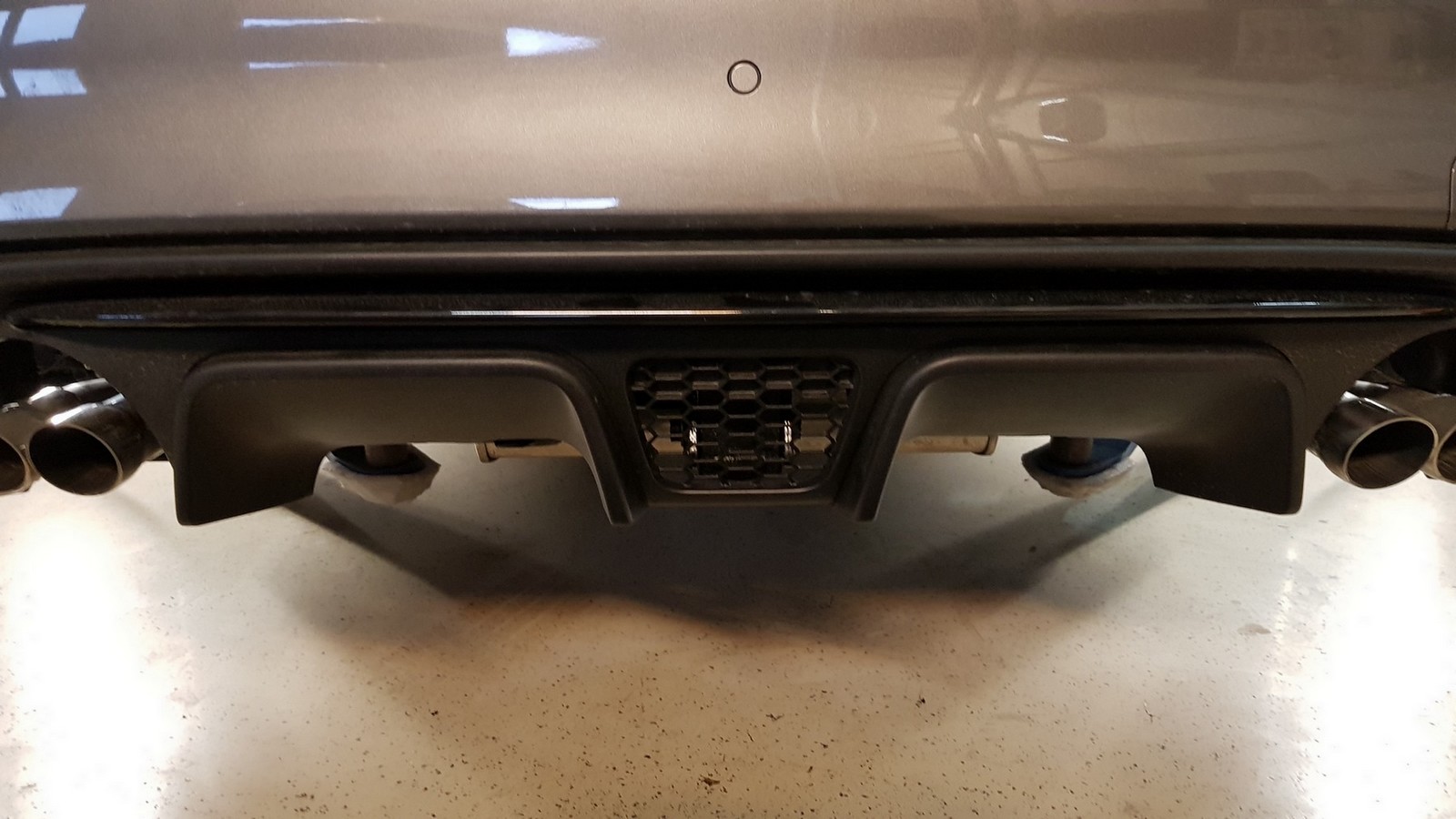

      (225,78 kB, 1.798 Mal heruntergeladen, zuletzt: )
      (253,14 kB, 1.792 Mal heruntergeladen, zuletzt: )

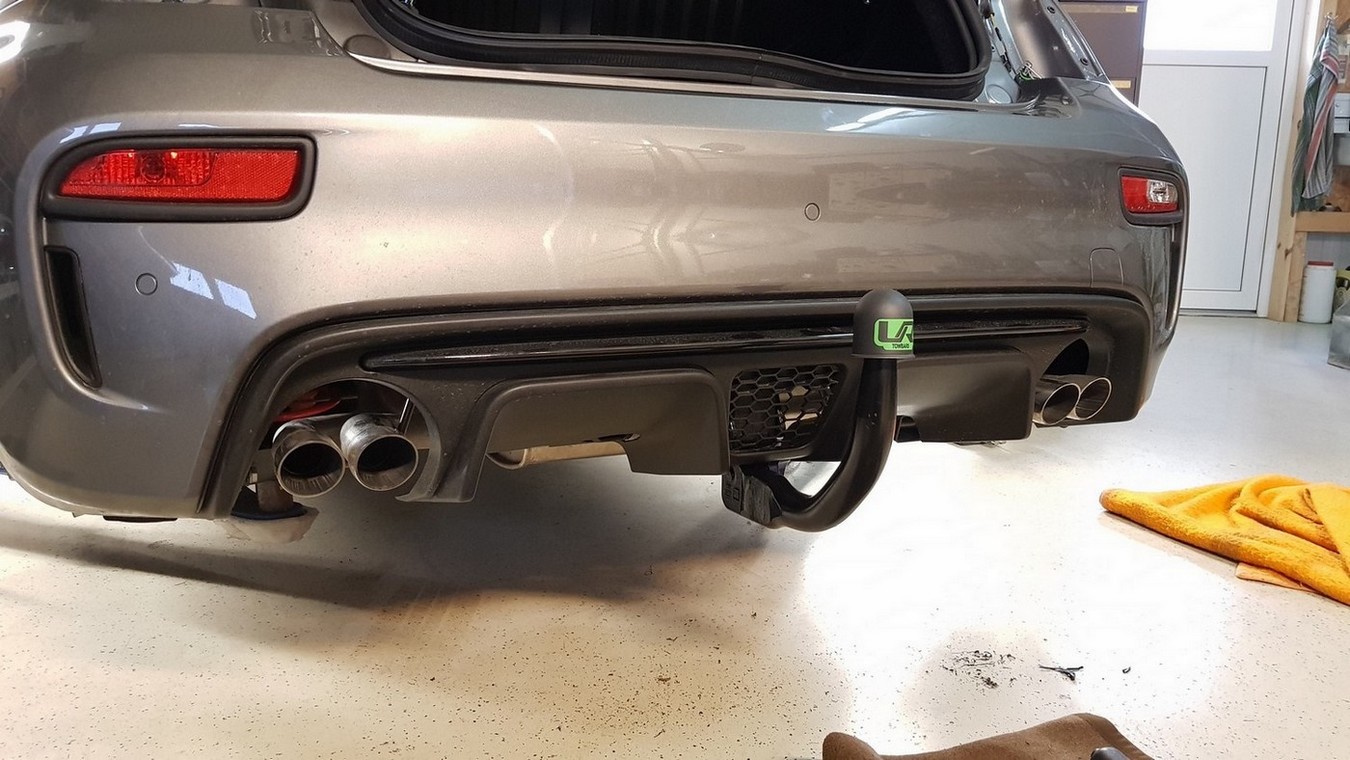

      (246,17 kB, 1.713 Mal heruntergeladen, zuletzt: )

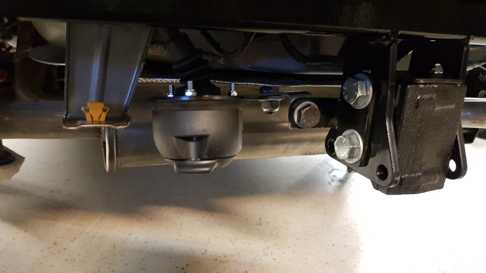

      (236,56 kB, 1.718 Mal heruntergeladen, zuletzt: )

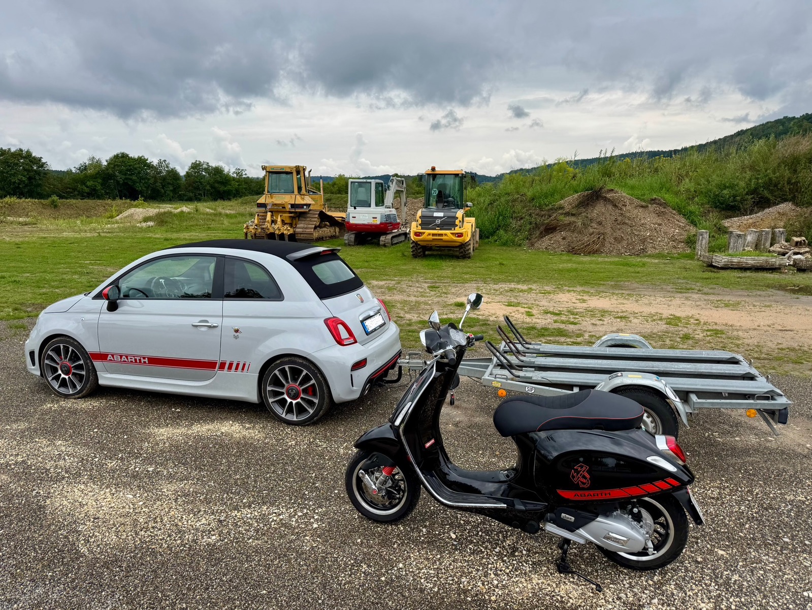

  • abarth-forum.de/attachment/35820/Erstmal Danke für die Grüße und Wünsche! :thumbsup:
    HelleF: Meine Frau fährt den Pista, eben mit Record Monza Auspuff :D Wir haben noch den Abarth-Seitenaufkleber anbringen lassen, da er beim Pista normal nicht drauf ist.
    HelleF und egu#633: Eigentlich zieht er nichts. Er wird gezogen.
    Im Urlaub angekommen darf er dann den großen Anhänger (Ladefläche 4x2m und 550kg Leergewicht) auf Seite schaffen. Und er darf dann unser Schlauchboot nach dem Aufbau, eben auf diesem großen Anhänger zum Hafen des Campingplatzes bringen. (Ich hänge mal ein paar Bilder der letzten Jahre dran. Damals noch mit unserem TwinAir)
    Ach ja, wir haben noch einen ungebremsten 750kg Anhänger und für das Schlauchboot auch einen ungebremsten 600kg Anhänger, die wir natürlich auch mit dem Abarth ziehen könnten. Natürlich dann nur bis 400 kg zGG.

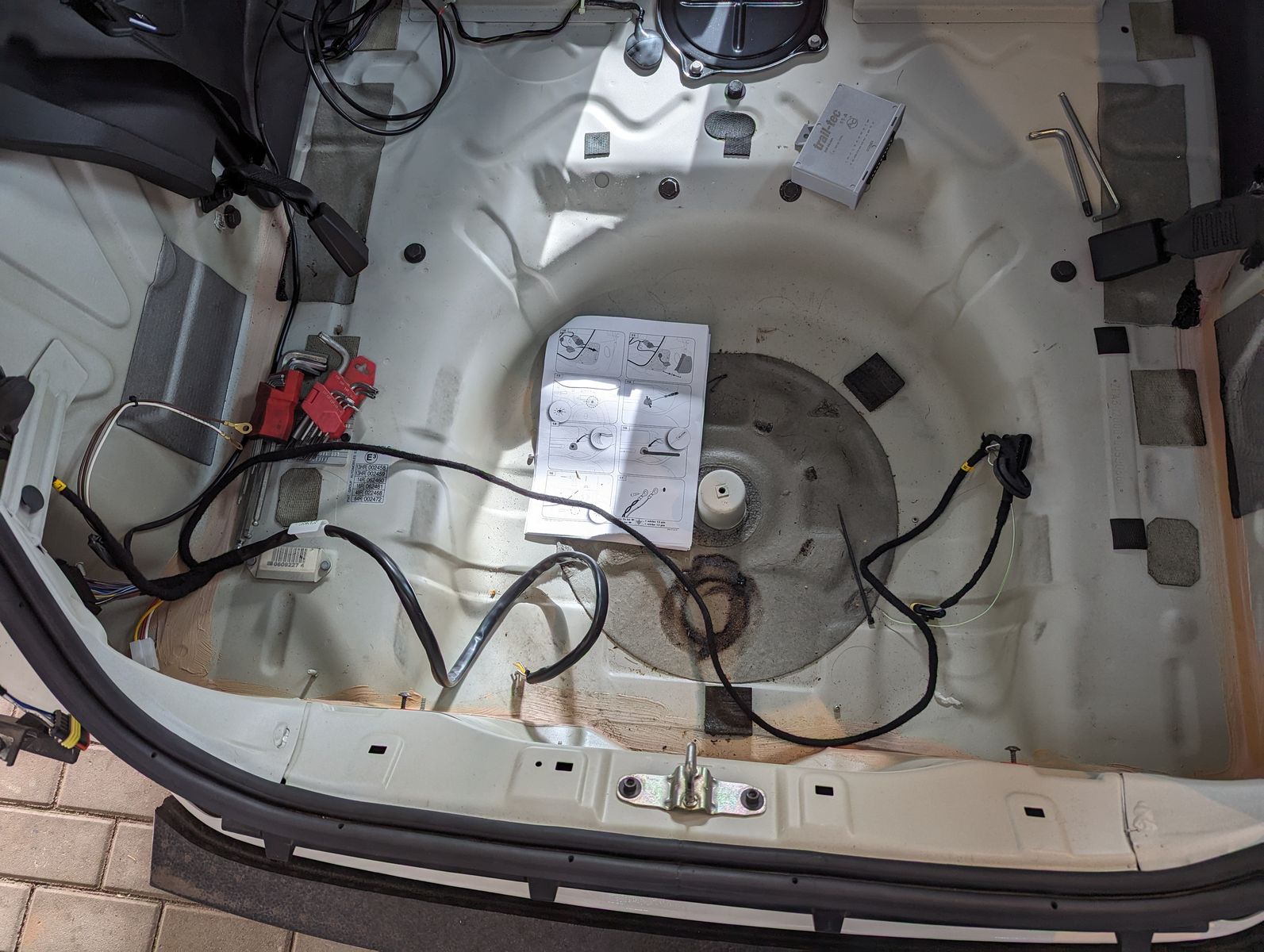

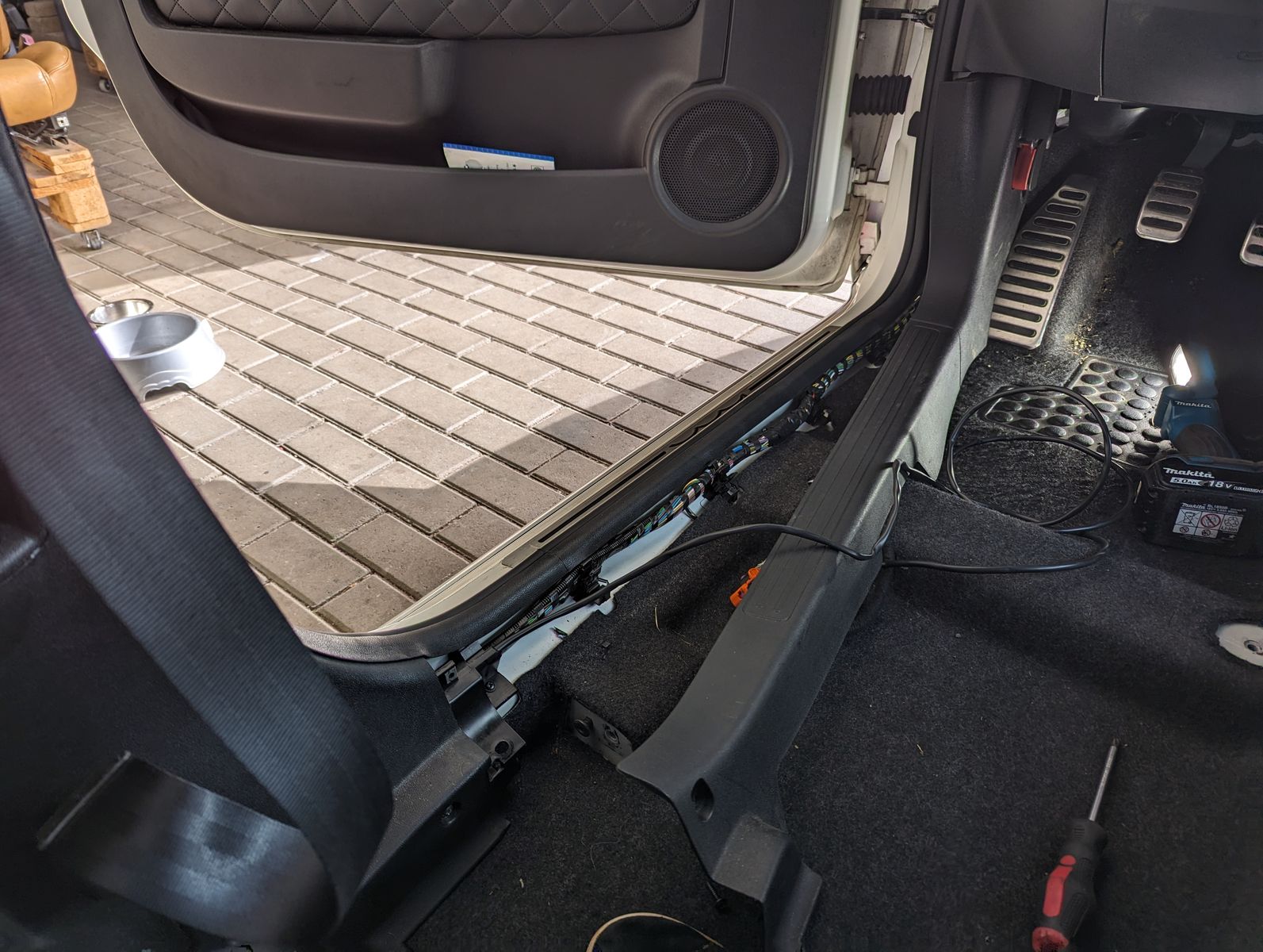

  • Moin zusammen.
    Dank diesem Threads und dem Post von Boldy : bin ich nun auch im Club der Anhängerkupplungsfahrer. ;)
    Aber warum,was will ich damit ziehen?
    Im Prinzip aus dem selben Grund. Wir haben einen,zwar relativ kleinen,Campervan,mit dem wir relativ viel unterwegs sind. Immer im Wechsel ,einmal Roadtrips mit Wildcampen,dann wieder mal Urlaube auf Campingplätzen. Geht beides wunderbar.
    Durch meine südtiroler Wurzeln bin ich allerdings mindestens einmal im Jahr für 1 bis 2 Wochen dort unten. Wenn wir dort sind,stehen wir immer auf Campingplätzen. Da hat es sich dann irgendwann angeboten,sich einen Trailer zuzulegen und den Abarth mitzunehmen,da wir in Südtirol viel unternehmen und dann auch täglich unterwegs sind. Soweit,so gut.
    Letztes Jahr stand neben mir ein Wohnmobilfahrer,der auf einem Trailer einen Smart dabei hatte. Als er dann abreiste,holte er plötzlich eine AHK raus,steckte sie an den Smart und manövrierte damit seinen Trailer um die Ecke . Da dachte ich mir,das brauche ich auch. Das macht die Sache viel einfacher und man kann den Trailer bei Platzproblemen auch mal woanders parken und muss dafür nicht den Camper nehmen,den man ja gerade erst aufgestellt hat.

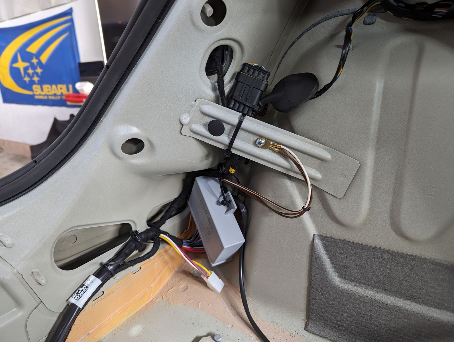

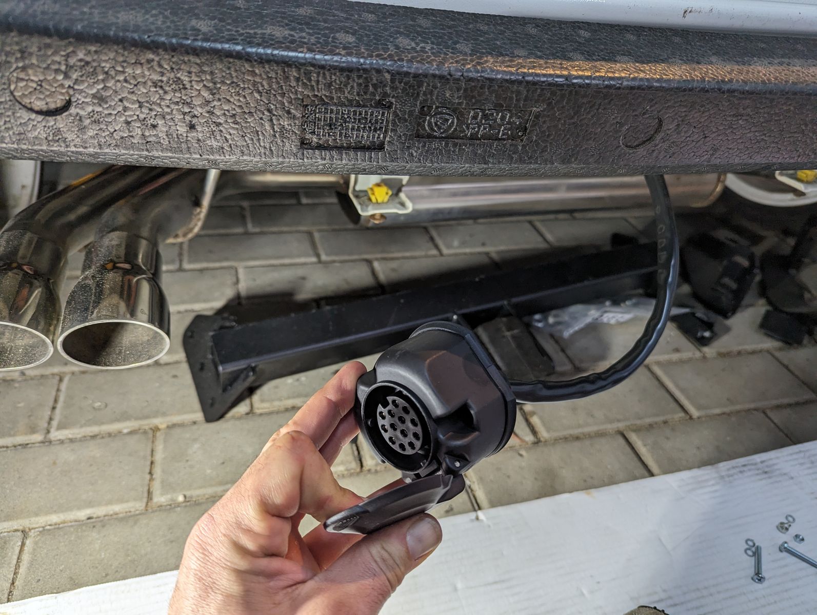

    Also hab ich mich hier eingelesen und mir auch die abnehmbare AHK von Aukup bestellt mit 13 poligem E Satz. Verbaut habe ich das selber und wollte hier noch ein paar Bilder reinstellen, vielleicht hilft es dem ein oder anderen ja auch weiter.
    Gepasst hat alles super,gerade der E Satz ist perfekt verarbeitet ,die Anleitung super bebildert,und man muss nicht ein Kabel irgendwo durchtrennen. Alles Plug and Play und der Kabelbaum hat exakt die richtige Länge um das ganze unsichtbar zu verlegen.
    Die Anhängerkupplung ansich ist auch gut passend. Auf der rechten Seite am Auspuffhalter wurde es etwas eng,aber ich musste nichts abschneiden. Der Kugelkopf wird von unten gesteckt. Dazu muss unter dem Gitter ein viereckiges Loch hineingeschnitten werden,was man allerdings nur sieht,wenn man unter dem Auto liegt. Die Steckdose habe ich auch so verbaut wie einige das hier im Threads gemacht haben. Nach unten bündig mit dem Diffusor. So hat das ganze einen sauberen Abschluss. Man muss sich dafür nur ein Stück Aluwinkel biegen und verschrauben,damit die Dose später nach unten zeigt und eben an der richtigen Stelle mit einem Kreislochbohrer ein Loch reinschneiden.
    Auf den eingefügten Bildern sieht man den Einbau. Ich habe auch den Fahrersitz ausgebaut,um das Pluskabel,was zur Batterie geht,ordentlich verlegen zu können.
