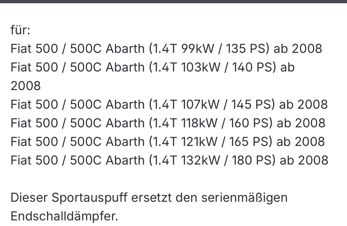

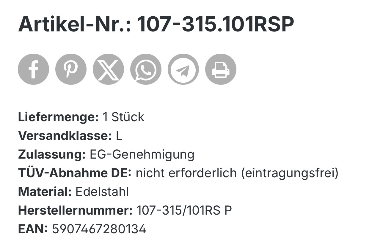

  • Servus zusammen,
    bin neu hier und wollte Fragen wegen einer Auspuffanlage Zugelassen für einen Abarth 595cabrio 145ps bj 2017. Im Moment ist noch die Originale bei meiner Freundin drunter aber die rostet mittlerweile schon ziemlich und sieht nicht mehr gut aus.
    Gibst sowas wie in der Art wie die Ulter in Edelstahl? Diese ist anscheinend nicht für das Facelift Modell zugelassen, hatte die direkt angeschrieben.. ABE ist dafür nicht gültig
    Danke schon mal 😁👌🏼
  • Also der Ulter ist für dein Bj zugelassen. Ich hatte den auch drunter. Klingt schon ziemlich heftig, aber keine Probleme beim TÜV und Verkehrskontrolle.
    Einmal editiert, zuletzt von Kai-Oliver ()
  • Doch, die Ulter sind zugelassen, warum sollte das Facelift ausgeschlossen sein?
    Gibts in Stahl und Edelstahl: https://www.italo-welt.de/Abar…-Ulter-Sportauspuff-100mm
