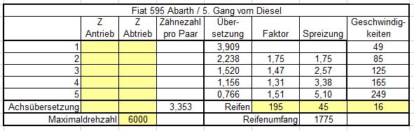

  • Beim Abarth Getriebe ist der Übersetzungs-Sprung vom 4. auf den 5. Gang ohnehin schon ungewöhnlich groß und sogar größer als der Sprung vom 3. auf den 4. Gang. Ich kann da heute nachmittag mal ein Getriebe-Diagramm einstellen.
    Im Serienzustand fällt das beim Fahren aber noch nicht auf.
    Wenn man aber den 5. Gang verlängert, ohne den 4. Gang nachzuziehen, dann bekommt man quasi einen doppelten Übersetzungsprung. Halte ich nicht für sinnvoll.

  • Anbei mal die Getriebediagramme. Es gibt anscheinend einen gemäßigt längeren 5. und den deutlich längeren vom Dieselmotor.
    Der Faktor in den Tabellen ist der Übersetzungs-Sprung zum darunter liegenden Gang. Normalerweise werden die Übersetzungsspünge zu den oberen Gängen hin kleiner.
    Das ist beim Abarth schon Serie nicht so. Mit einem längeren 5. wird das Mißverhältnis entsprechend größer.

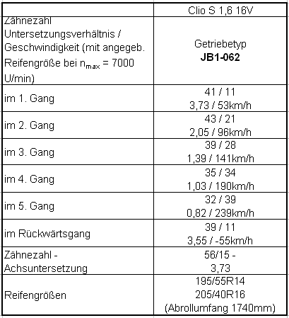

    Anbei mal die Tabelle für das Clio Getriebes. Das ist quasi nach Lehrbuch übersetzt, die Übersetzungssprünge werden nach oben hin immer kleiner (Die Spalte "Faktor" in meiner Tabelle).
    Einzig der sehr große Sprung vom 1. zum 2. stört mich da ein wenig, da wäre ein Faktor zwischen 1,7 und 1,75 besser. Ansonsten kommt das dem Ideal der perfekten Übersetzung schon sehr nahe.
    Wenn Du die Faktoren des 595 Getriebes zum Vergleich nimmst, dann siehst Du den Unterschied. Beim 595 ist der Sprung vom 3. zum 4. ungewähnlich klein, der vom 4. zum 5. dagegen ungewöhnlich groß.
