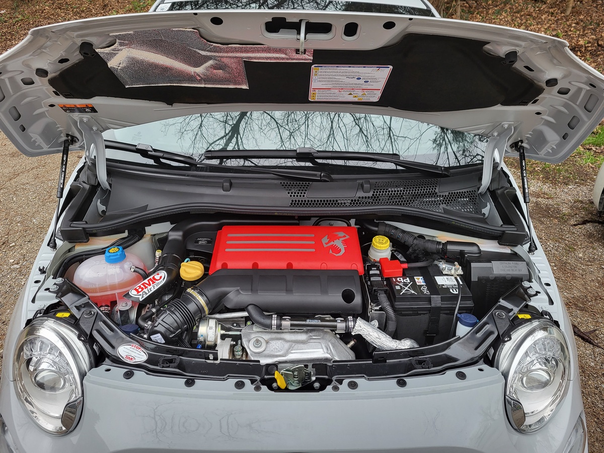

  • Wer Interesse hat es gibt auf Ebay von Dark ice Design für den ABARTH 595 alle BJ, Haubenlifter mit Montagezubehör und Schrauben, sehr einfach zu montieren ca 80Euronen
    habs gestern auf meinen BJ 2022 montiert siehe Bilder

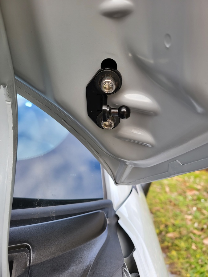

  • Achte unbedingt auf die scheibenseitigen Ecken der Haube. Bei mir bogen sich diese nach einer Woche rund einen Zentimeter nach aussen! Der Druck der Gasdruckdämpfer war (bei mir) einfach zu hoch.

  • Cool:thumbup: Irgend etwas bohren, schleifen etc müssen?
    ist nichts zu bohren alles wird mit dem Set mitgeliefert (Schrauben, Unterlagsscheiben mit Gewinde und auch die Schrauben die statt zwei Kotflügelschrauben montiert werden) , kann auch ohne Schäden wieder entfernt werden nur Schmierfett unbedingt bei der Montage nicht vergessen

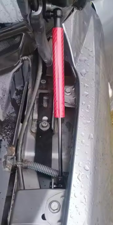

  • Habe bislang vergessen die Bilder zu machen und in Forum zu stellen. Haubendämpfer sind jetzt seit über einem Jahr verbaut. Bin immer noch zufrieden mit der China-Ware.

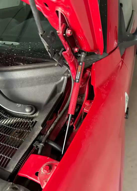

  • Interessiere mich tatsächlich auch für sowas für meinen MiTo.
    Bin aber noch etwas unschlüssig.
    Sähe dann so aus (würde die Dämpfer natürlich in schwarz "Carbon" kaufen).
    Mir gefällt nicht, dass es unten nur mit einer Schraube befestigt wird.

  • Ich habe diese verbaut.
    Die vorderen Halter sind am Schlossträger angebracht und somit stabil.
    Die Befestigung an den Kotflügeln kam für mich nicht in Frage.
    Dämpfer laufen einwandfrei und sind vom Druck gut dimensioniert.
    Yepp, die habe ich auch drin, und ich kann die Aussage meines Vorredners bestäigen.
