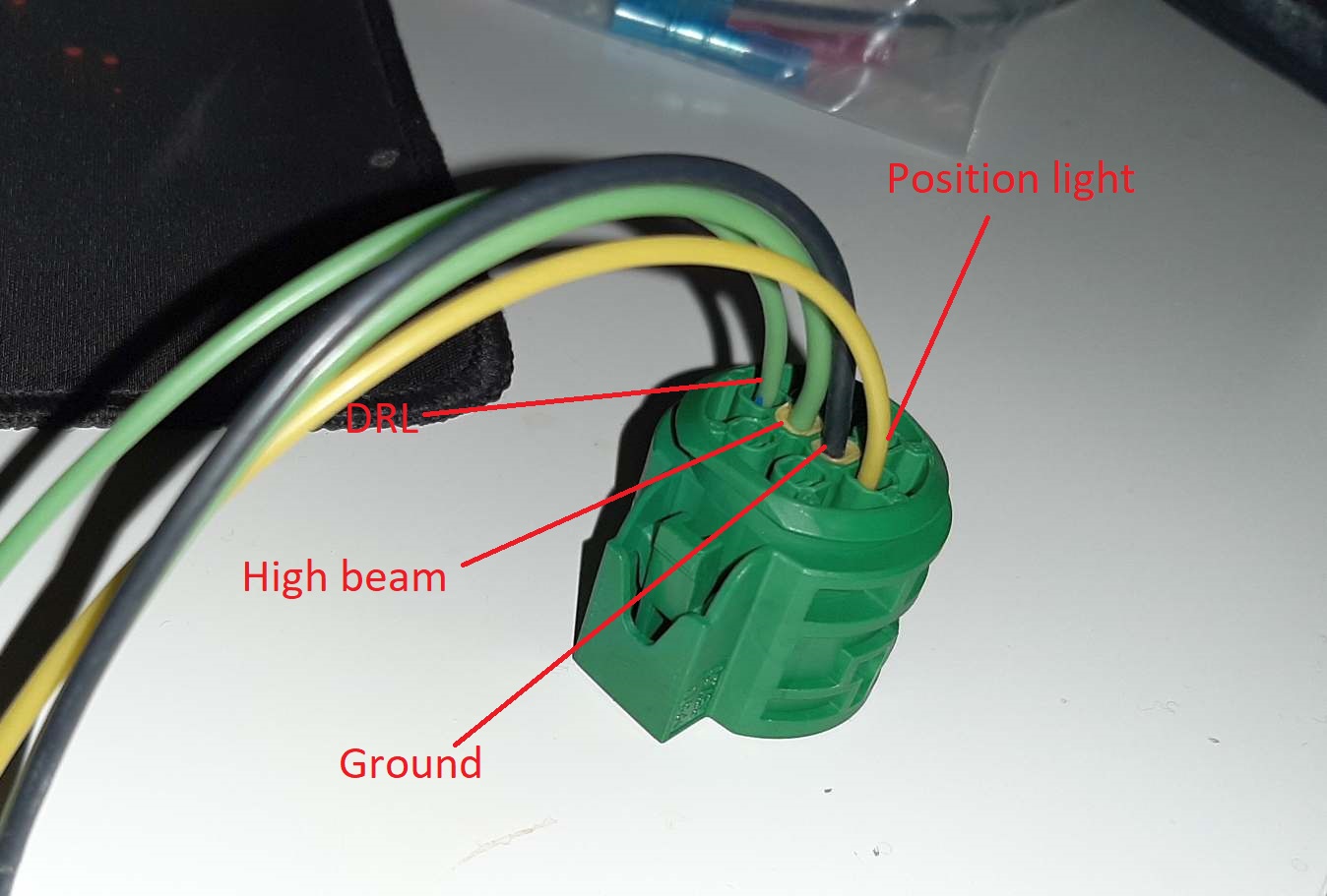

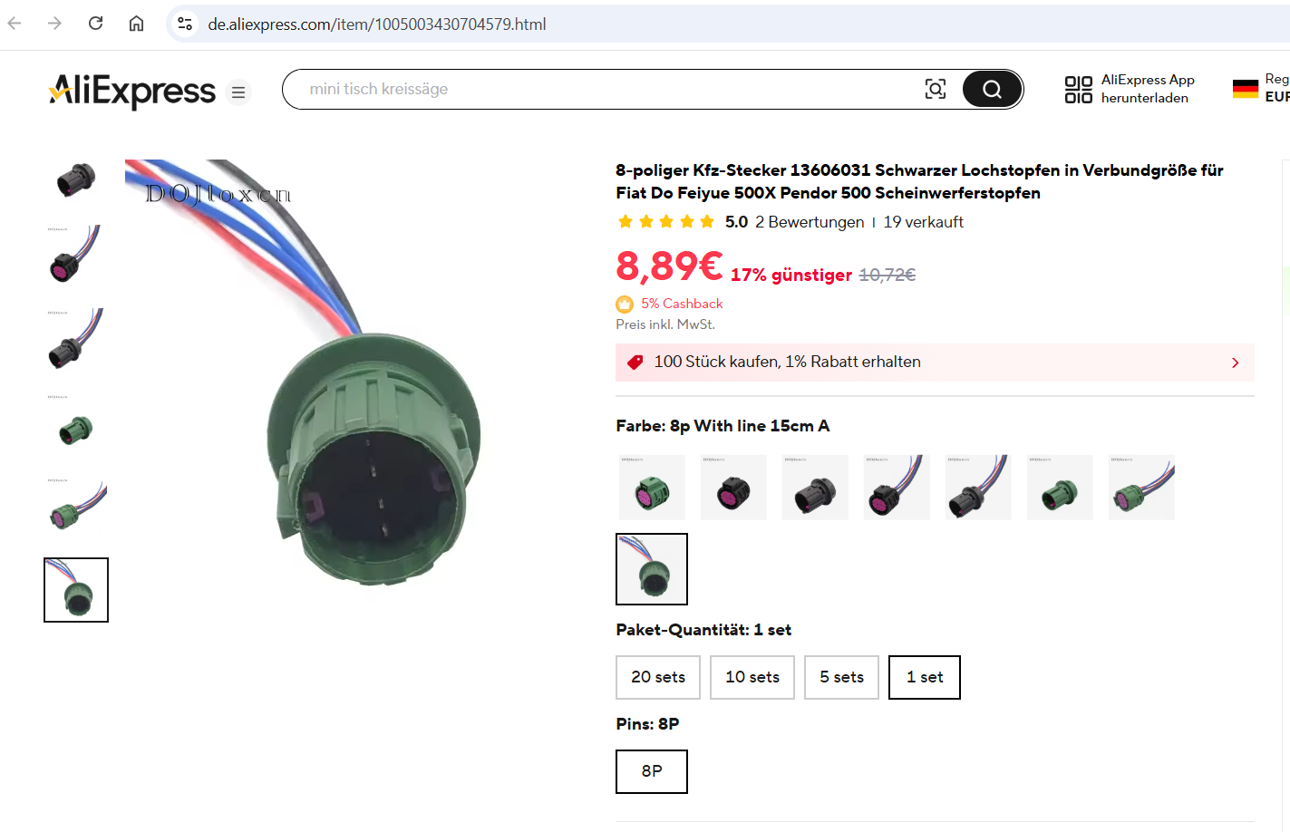

  • Adapter mit passenden Lastwiderständen dazwischen schalten und gut is. Dann braucht man nicht am Fzg.-Kabelbaum rumlöten und kann bei Bedarf alles wieder rückstandslos entfernen. Stecker bekommt man günbstig beim China-Mann...
    Das Thema wurde aber schon zig mal durchgekaut hier.
    https://de.aliexpress.com/item/1005003430704579.html
    Oli

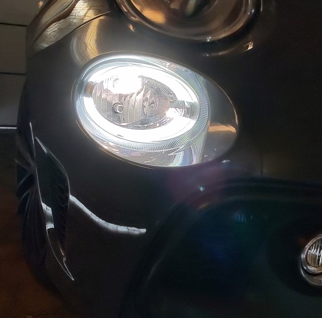

  • Amazon -> Diamond Vision 2x W21W T20
    Die sind weiß und passen zum LED Ring. Keine Fehler und E-Zeichen.
    Einmal editiert, zuletzt von Benny595 ()
    ...und sieht dann so aus....
  • …oder so….
  • Ohmann…. Du hast recht. Es sind natürlich W21W T20. Ich habe es weiter oben berichtigt.
    Danke fürs korrigieren. :thumbup:
