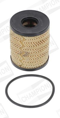

    Es gibt bei den originalen Ölfiltern einen Filter wo das Filtermaterial gerade / parallel angeordnet ist und einen wo das Filtermaterial gezackt / gewellt ist.
    Worin besteht der Unterschied? Sind beide von der Funktion gleich oder lässt der gezackte ‚weniger‘ Öl durch und der gerade mehr? Oder hat der gezackte mehr Filtermaterial oder…..?

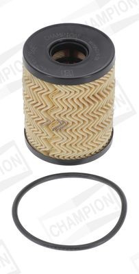

    Die gefalteten Filter haben eine größere Oberflãche welche sich weniger schnell zusetzt.
    Es gibt sogar welche mit zusätzlicher Zick-Zack-Faltung (Purflux) für eine noch größere Oberfläche.
    Ohne Faltung gibt es eigentlich nur Schaumfilter, welche beim TJET kaum bis gar keinen Verwendungszweck finden.

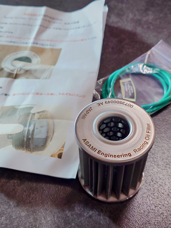

  • Dann gibt es noch den 30x so teuren auswaschbaren Edelstahlfilter aus Japan. ;)

  • Habe den Asami Engineering Edelstahlfilter jetzt seit gestern in der Giulietta drin. Finde schon dass sie jetzt etwas spritziger ist, wenn man bei 120 PS von Spritzigkeit reden kann ;) Außerdem ist das doch recht harte schwarze Powerflex Motorlager jetzt nicht mehr so durchschlagend, kann mir zwar nicht ganz erklären wieso, ist aber definitiv so :)

  • Es ist immer schön dass man Unbekanntes verteufelt.
    Der Filter hat 1/7 des Druckverlusts eines Papierfilters bei gleicher Filterwirkung.

  • wenn der Filter so toll ist wie du sagst, warum ist er dann keine Serienausstattung? Wäre ja ein leichtes, damit Emissionen einzusparen. Damit kämpfen alle OEMs, das sollte spätestens seit dem VW-Dieselgate hinlänglich bekannt sein.
    Versteh mich bitte nicht falsch, aber ein Bauchgefühl finde ich in dem Fall zu wenig aussagekräftig. Wenn, dann gehört ein bis drei Leistungsmessung mit Papierfilter, anschließendem Tausch auf Metallfilter und nochmal, gemacht. direkt hintereinander. 15PS durch den Ölfilter halte ich für unmöglich. Das wäre dann übrigen auch eine Illegale Leistungssteigerung nach deutschem Recht, um das nur am Rande mal erwähnt zu haben.
    Vorteile die ich sehe, sind vor allem die Nachhaltigkeit, egal ob Saisonbetrieb oder Kilometerschrubber. Und man sieht einfacher, ob Fremdpartikel im Filter hängen.
    Skeptisch sehe ich auch den Filtergrad - ein Loch ist ein Loch, da kann es noch so klein sein, das ist was anderes als durch eine mehrlagige (Papier)-Matte zu filtern. Wie klein und in welchem Abstand sollen denn die Löcher da sein?

  • Hier gibts einen ausführlichen Test, bei dem ein normaler Ölfilter mit einem „Metallfilter“ verglichen wird, und eine deutlich schlechtere Filterleistung zeigt.
    Die Testergebnisse kurz und knapp bei einer Stunde Laufzeit:
    Papier: Von 21k Partikeln wurden 17k Partikel herausgefiltert.
    Metall: Von 24k Partikeln wurden nur 4k Partikel herausgefiltert.
