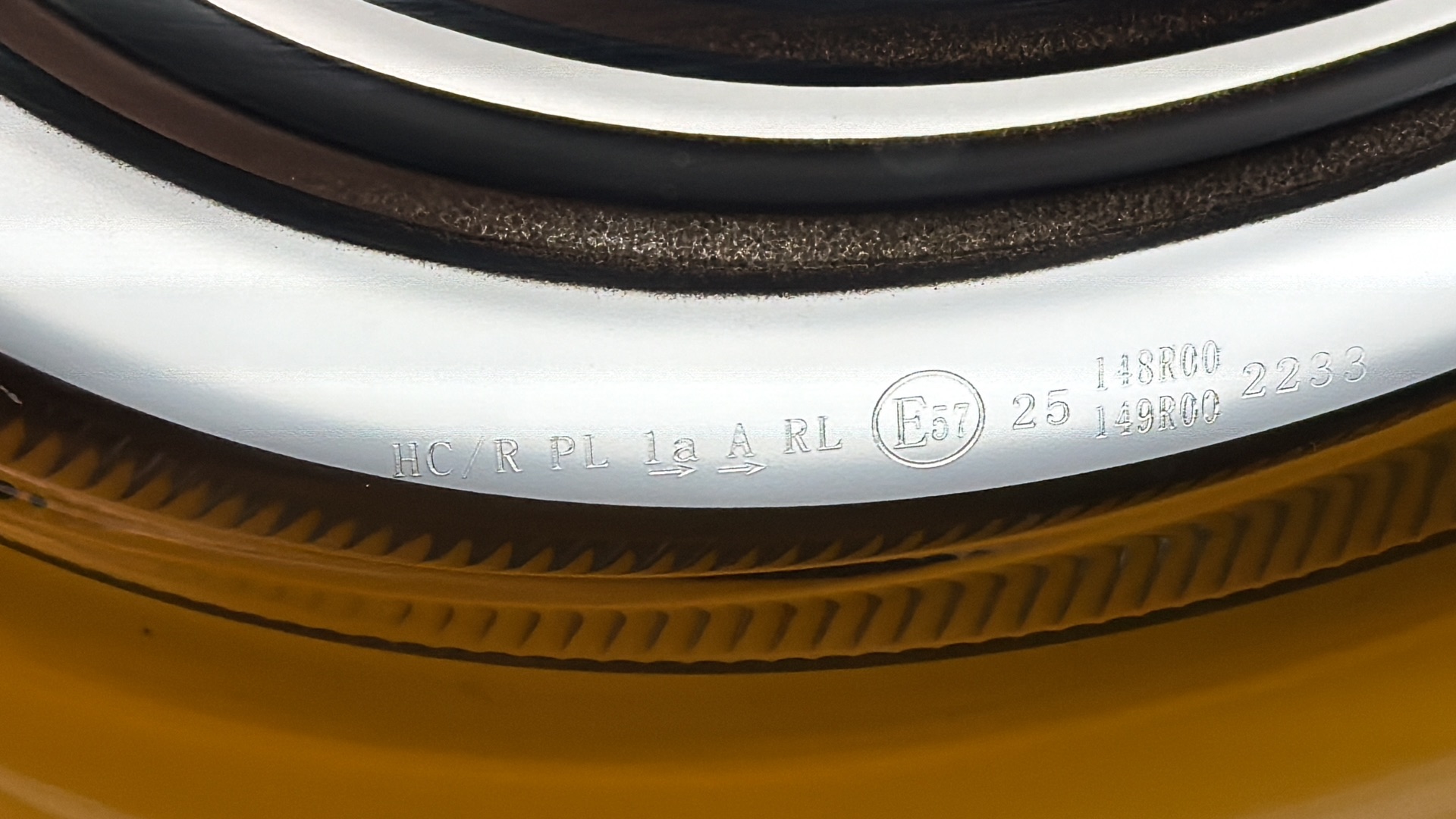

  • .... Er sagte blos, dass das Abblendlicht ( ist ja auch LED ) nicht mehr als 2000 lumen haben darf. Weiss jemand wieviel die haben? Möchte diese LED Scheinwerfer dann auch gerne bestellen.
    Also wenn diese Scheinwerfer ein E-Prüfzeichen als Abblend- und Fernscheinwerfer haben, dann sollte die abgestrahlte Lichtemenge auch den gesetzlichen Anforderungen genügen. Ansonsten ist das E-Prüfzeichen gefaked...

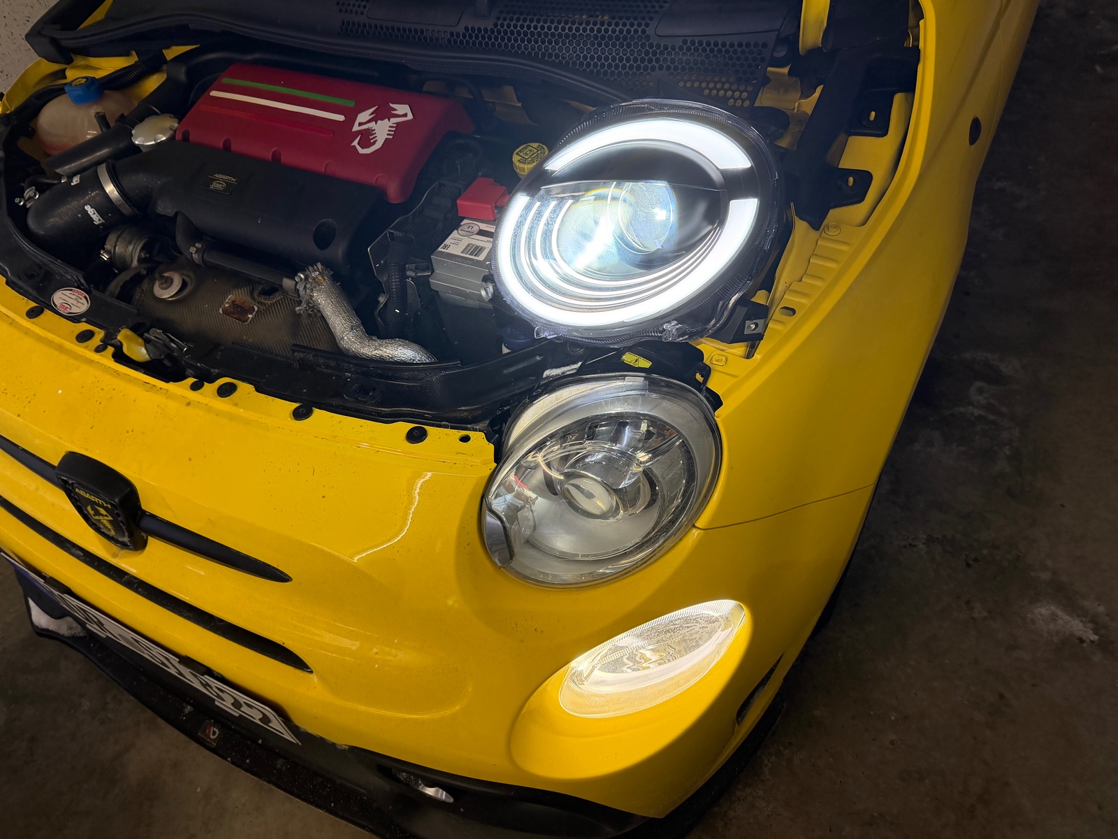

    So um deine Frage zu beantworten ich habe die Scheinwerfer gekauft weil mir jemand mein Auto beschädigt hat und meine linke Scheinwerfer war gebrochen , wenn ich für ein gebrauchte 400 bis neu 600€ ausgebe denke so viel kostet der 1 xenon kaufe ich mir lieber so was das Mega schön ist und auch tüv hat . Das mit dem Regulierung wusste ich natürlich nicht erst bei Montage bzw. Nach dem ich das Zettel gelesen bzw übersetzt habe hab es gesehen . Ja was nun mal sehen aber wenn jemand hat es vor zu kaufen und hat xenon soll es nicht kaufen . Was noch intersannt ist ich kann mir nicht vorstellen das die von Monza kaufen irgendwo anders die Licht das sollte alles das gleiche aus China kommen wie das ganze Carbon Teile was Mann auf allen Platformen kauft alles China . Der einzige der selbst mach ist Koschi . Aber dafür kostet die Teile was und haben matrialgutachten . Wie gesagt ich werde es berichten wenn ich mit dem Prüfer meine Sache eintrage was der dazu sagt Zweck Scheinwerfer .

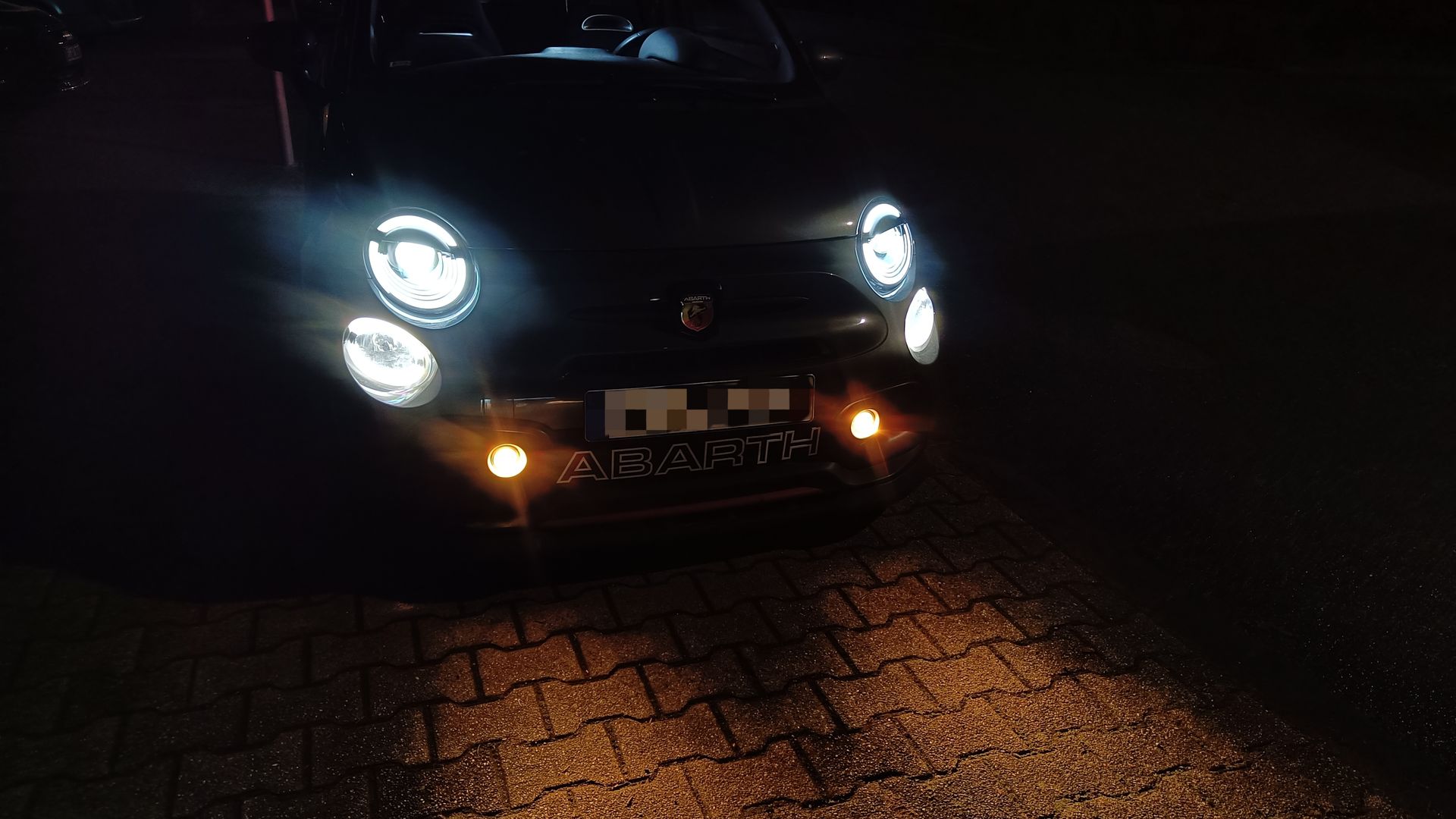

  • Hab die Scheinwerfer jetzt auch mal eingebaut. Kann sagen die Ausleuchtung ist überragend. Saubere Kante und alles darunter Taghell. Kein Vergleich zu den Phillips LED Leuchtmitteln.
    Der Einbau war ziemlich Plug and Play. Das Kabel vom Sicherungskasten zu verlegen braucht ein wenig Kreativität mit Kabelbindern und Klebekabelbindern, ist aber auch für Laien wie mich machbar.
    Die Höhenverstellung bei Halogen funktioniert.
    Fotos sind ein bisschen blöd weil's schon dunkel war.

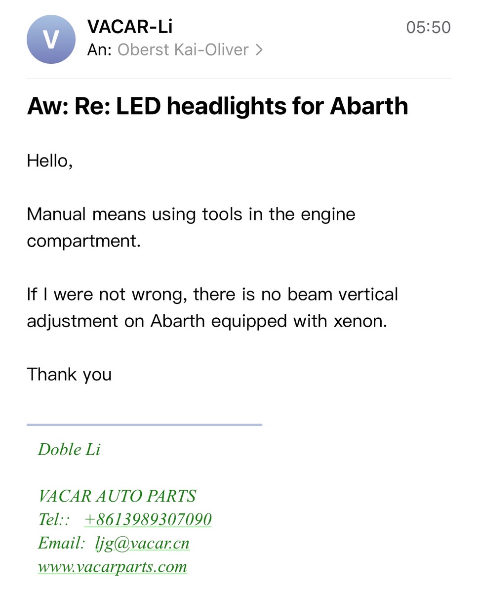

  • Ich habe Varcarparts eben mal angeschrieben ob und wie die LWR bei den Scheinwerfern funktioniert wenn vorher Xenon verbaut waren
    2 Mal editiert, zuletzt von Kai-Oliver ()
  • Ich habe nochmal nachgefragt auf was sich das " manuell" bezieht. Mit Werkzeug am Scheinwerfer oder von Hand über Tasten wie bei den Halogen

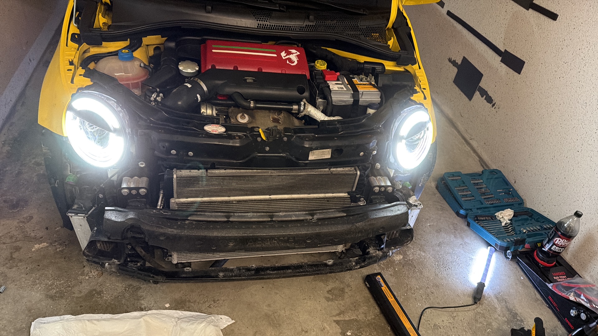

  • So, wir haben gestern bei unserem die Scheinwerfer verbaut, dass ging problemlos.
    Das Licht ist echt super. Der Unterschied zu unseren alten (Halogen) ist riesig obwohl wir Xenonbrenner verbaut hatten.
    Zur ersten groben Ausrichtung der Neuen wurden Markierungen an das Garagentor angebracht. Selbst hier war der Unterschied schon deutlich zu erkennen. Auch die Hell-Dunkelgrenze ist gestochen scharf
    Die LWR funktioniert einwandfrei.
    Fazit: die Scheinwerfer sind absolut top, über das Design lässt sich streiten, die Blinker sind na ja.
    Ansonsten, die Lichthupe geht bei uns nur über die originalen! das könnte für alle wichtig sein, die die Scheinwerfer ausbauen wollen um die Öffnungen für eine Kühlung zu verwenden.
    Vielleicht kann ja jemand der diese auch verbaut hat das mal überprüfen.
