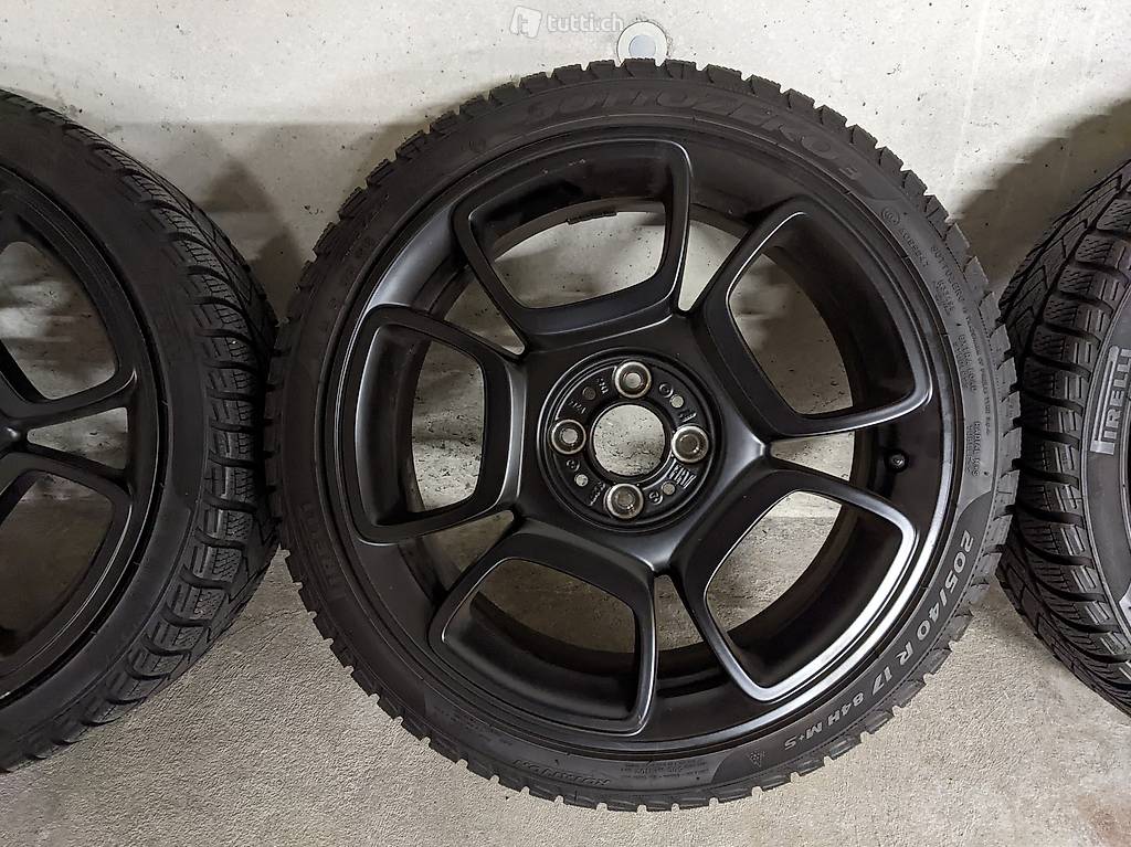

Passen diese Felgen auf einen 595 Competition Serie 6
  • Supersport in 4x98 7x17 ET38?
  • hab grad mal bestmöglich nachgemessen bei mir. Aktuell noch Sommerreifen auf Essesse Felgen drauf, da sind 8-9mm Platz zum Bremssattel - 3mm weniger würde 5-6mm zum Sattel bedeuten, das sollte ja doch klappen. Ich hatte irgendwie im Kopf, dass der Spalt kleiner wär bei mir...
  • Glaube nicht. Habe die als WR. Damals wurde mir der Hinweis gegeben "nicht mit Brembo". Für mich ok, weil "Turismobremse". Evtl. mit Spurplatten
  • Obacht, kann sein, dass das dafür eine Abnahme erforderlich ist. Bin mir da nicht sicher. Zumindest wenn ein Fahrwerk zusätzlich drin ist

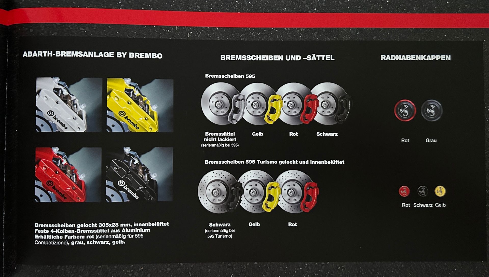

    Habe den bisherigen Beiträgen hier entnehmen können, dass diese wohl mit der großen Brembo-Bremse passen sollen. Ist das soweit richtig?
    Und wie findet man heraus, ob man diese sogenannte große Bremse verbaut hat? Kann man es an den werksseitig verbauten gelochten Bremssscheiben vorne erkennen oder hat der Turismo vielleicht sogar immer die große Bremse?
    Danke für Eure Tipps.
  • Die große Bremsscheibe ist normalerweise bei den Compe verbaut und hat vorne 305mm Durchmesser mit einem Vier-Kolben Sattel. Alle anderen Modelle 284mm und Zwei-Kolben-Sattel.
    Wenn du dir nicht sicher bist stell einfach ein Foto vom Bremssattel ( durch die Felge fotografiert) hier in den Post.

  • abarth-forum.de/attachment/50175/
    Gross ist mit Brembo Sattel und 305 Scheibe
    (Nicht auf die Scheibe achten, die gibt es auch einteilig)
    abarth-forum.de/attachment/50176/
    „Klein“ ist mit Bosch Sattel und 284 Scheibe

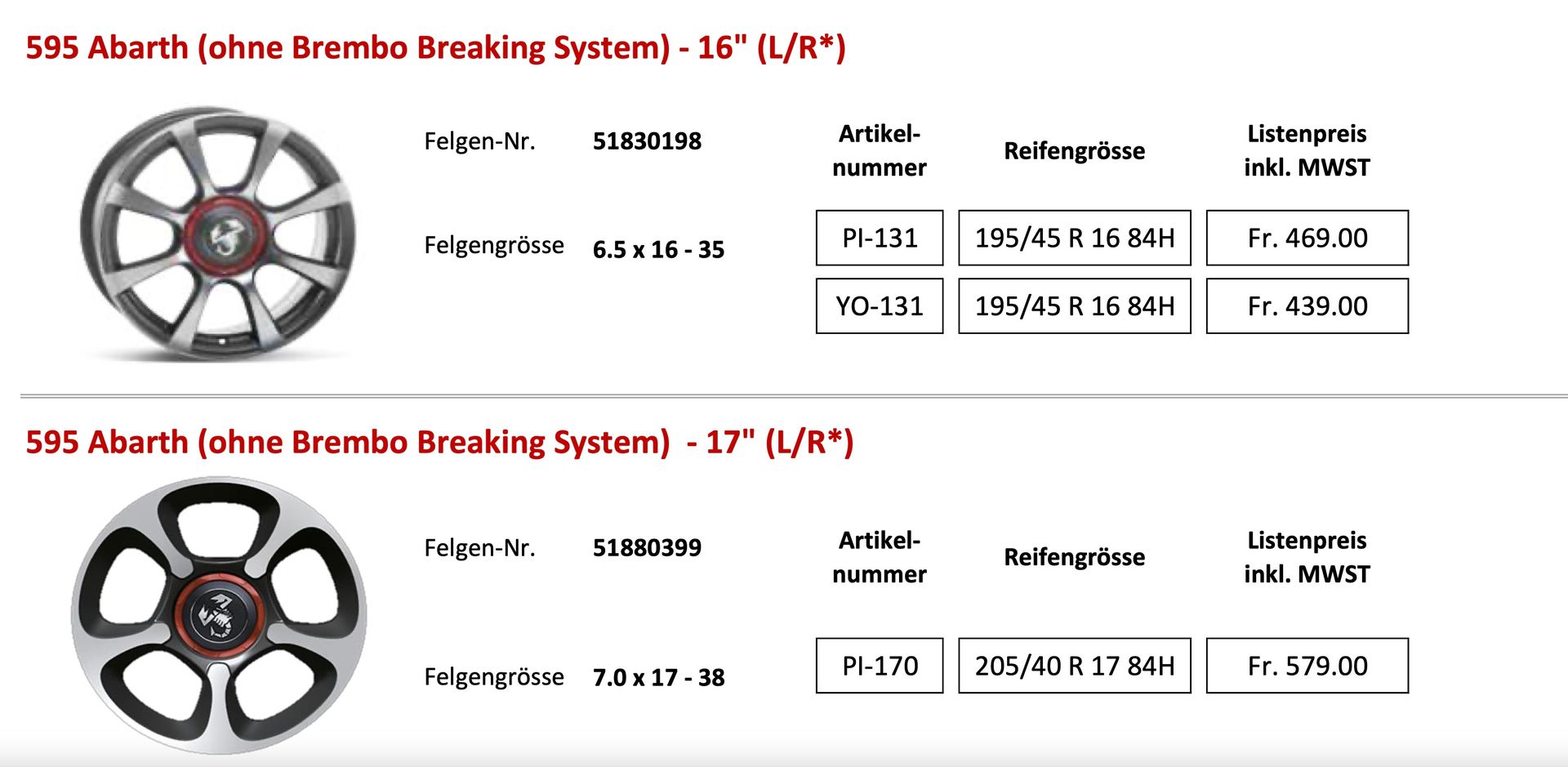

    Dazu hab ich nochmal in den Unterlagen zum Auto gekramt und bin im "CERTIFICATO DI CONFORMITA' CE" fündig geworden. Da sind auf der letzten Seite sowohl 6,5x16 ET35, als auch 7x16 ET35 und 7x17 ET35 aufgeführt. Dazu steht im Mittelteil 7x17 ET38 auf denen das Auto wohl auch ausgeliefert wurde.
    Somit wären also auch die originalen Abarth-Felgen in 6x16 ET35 passend.
    Weiß zufällig jemand, ob die einen bestimmten Namen haben? Teilenummer ist 51830198.
  • Genau, auf das COC hätte ich jetzt auch verwiesen. An sich passen über die 284er Bremsanlage auch 15 Zoll Felgen.
