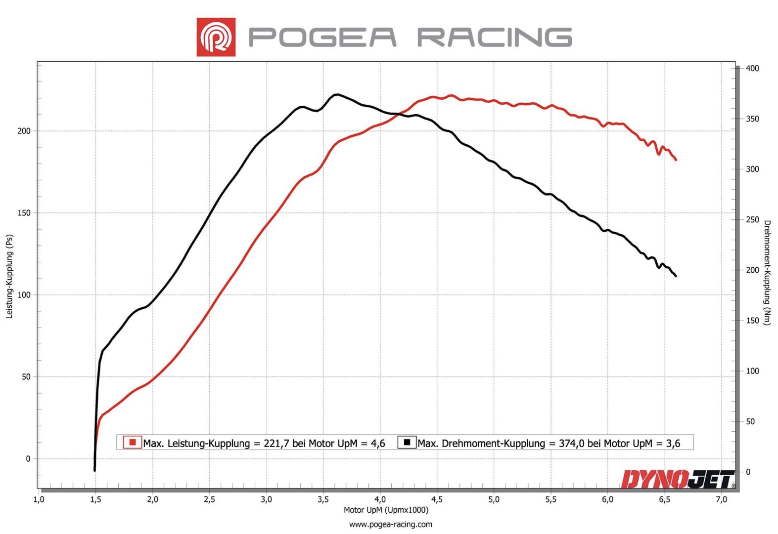

  • Leistungsdiagramm sieht gut aus, ich find meins grad nicht, das müsste ja im Grunde ähnlich aussehen
    Da gehe ich bei G-Tech von aus; vielleicht sind Deine „Kurven“ sogar noch etwas höher….
