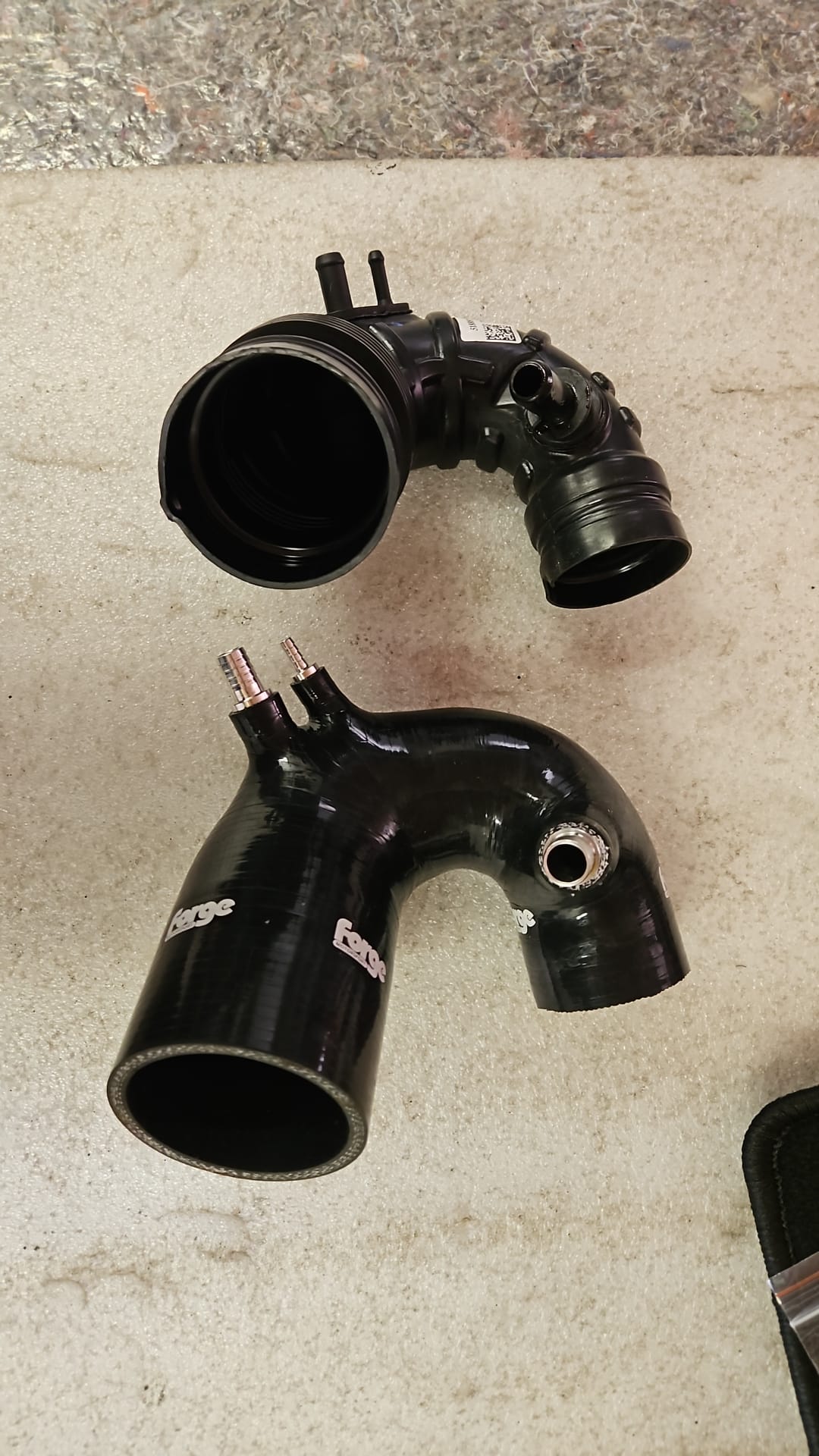

    Ein schnelleres Ansprechen des TL erreichst du mit einen Forge-Ansaugschlauch. Der originale "Riffelschlauch" ist strömungstechnisch nicht gerade ein Ausbruch an Ingenieurskunst.😎

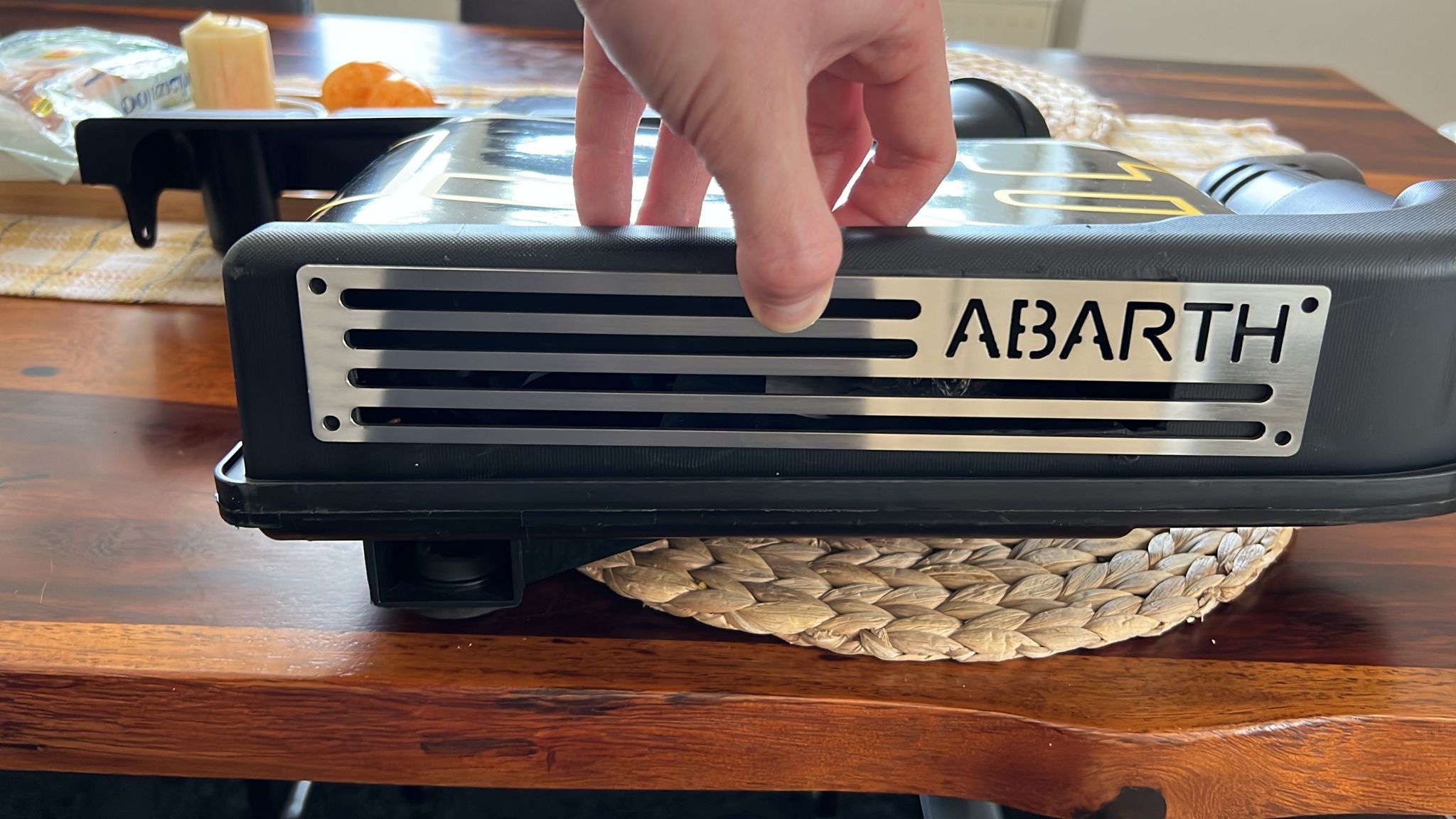

  • Die Forge Ansaugung ist überhaupt nicht Plug and Play. In den Windlauf muss ein großes Loch geschnitten werden.
    Die beste und sinnvollste Lösung ist den originalen Luftfilterkasten hinten zu öffnen und eine Blende drüber zu schrauben.

    Ich glaube der Kai-Oliver meinte nicht dem kompletten Intake-Kit, sondern nur den Bogen zwischen Luftfilterkasten und Verdichtereingang.
    Also über das Teil, über da hier diskutiert wird:
    Forge-Ansaugschlauch für Garrett-Lader
    Oli
  • Hier gings doch einfach nur um den Ansaugschlauch zwischen Luftfilter und Turbo,nicht um ein anderes Ansaugsystem. Das sollte man nicht verwechseln.
    Der normale Ansaugschlauch ist wie oben schon erwähnt wurde aus Plastik und quasi bei jedem Ölwechsel im Weg. Ich denke mal,90% aller machen ,um den Ölfilter zu wechseln,die zwei Schellen los ,ziehen die paar Schläche ab und bauen den Schlauch dafür aus. Dementsprechend ist der Ansaugschlauch auch irgtndwann Mal eingerissen.
    Man kann diesen durch einen Forge ( oder einen anderen Hersteller) Ansaugschlauch aus Silikon ersetzen. Vorteil wäre ein etwas größerer Durchmesser,flexibleres Material und etwas besseren Luftdurchfluß,da der originale innen nicht ganz so glatt ist wie die Silikonvariante.
    Gefühlt spricht der Turbo einen Hauch spontaner an. Kann aber auch ein Plazeboeffekt sein. :)
    Das einzigste wo man drauf achten muss ist,ob er für einen IHI oder Garret Lader ist,damit er auf der Turboseite ordentlich sitzt.

  • Ich meinte nur den Verbindung Schlauch TL / Lufi
    Vergleichsbild:
    Der obere Schlauch ist der Originale....
    "Freies atmen" für den TL sieht anders aus👍😎
